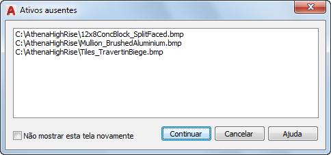

Lista os mapas de textura que não podem ser localizados para uma operação de renderização.
RENDER (comando) Pesquisa
Esta caixa de diálogo é exibida quando você tenta renderizar uma cena com mapas de textura cujo caminho não é mais atual. Isso pode ocorrer se os mapas de textura forem movidos ou excluídos ou se o arquivo de desenho foi movido para um computador com mapeamentos de unidade de disco diferentes.
O programa procura mapas de textura na pasta em que o arquivo de desenho está armazenado e com a definição de Caminhos de mapa de textura, na caixa de diálogo Opções.
As seguintes opções são exibidas.
Lista os mapas de textura ausentes, junto com seus caminhos atribuídos anteriormente.
Renderiza o modelo sem utilizar os mapas de textura ausentes.
