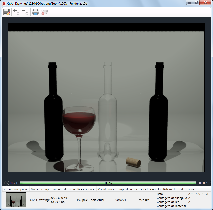

A janela Renderização divide-se nos dois painéis seguintes:
A renderização de cada desenho sempre aparece na janela de renderização correspondente.
Daqui, você pode
As seguintes opções são exibidas.
Salva uma imagem em um arquivo de imagem raster. Para obter mais informações, consulte “Sobre como salvar uma imagem renderizada”.
Não é possível usar o comando SALVARIMG quando estiver renderizando para a janela Renderização. Esse comando aplica-se somente à renderização em uma viewport.
Aumenta o zoom na imagem renderizada no painel Imagem. Quando ampliado, você poderá efetuar pan em torno da imagem.
Diminui o zoom na imagem renderizada no painel Imagem.
Envia a imagem renderizada para uma impressora do sistema especificada.
Cancela a renderização atual.
Destino principal da saída do agente de renderização.
O fator de zoom vai de 1% até 6400%. É possível clicar nos botões Zoom + e Zoom - ou rolar a roda do mouse para alterar o fator de zoom atual.
O medidor de andamento exibe o número de níveis concluídos, o andamento do processo de iteração atual e o tempo total de renderização.
É possível cancelar uma renderização clicando em Cancelar na parte superior da janela Renderizar ou pressionando a tecla Esc.
