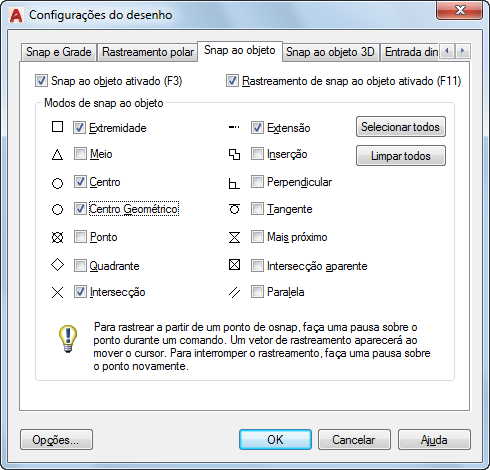

Guia Snap ao objeto (caixa de diálogo Configurações do desenho)
Controla as configurações de snap a objeto em execução.
CONFIGDES (comando)
Nota: A guia Snap ao objeto 3D não está disponível no AutoCAD LT.
Com configurações de snap a objeto em execução, também denominados osnaps em execução, você pode especificar um ponto em uma localização exata de um objeto. Pressione Tab para percorrer todas as opções.
Lista de opções
Snap ao objeto ativado
Controla se todos os modos de snap ao objeto especificado estão ativados ou desativados. (variável de sistema OSMODE)
Rastreamento de snap ao objeto ativado
Com o rastreamento de snap a objeto, o cursor pode rastrear caminhos de alinhamento com base em modos de snap a objeto atuais ao especificar pontos em um comando. (variável de sistema AUTOSNAP)
Modos de snap ao objeto
Lista os objetos snaps que você pode transformar em objetos de snap em execução.

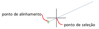

Ponto final
Efetua snap à extremidade mais próxima ou canto de um objeto geométrico.

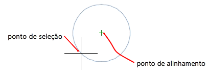

Centro
Efetua snap ao centro de um arco, círculo, elipse ou arco elíptico.

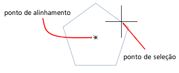

Centro geométrico
Efetua o snap ao centróide de quaisquer polilinhas e splines.

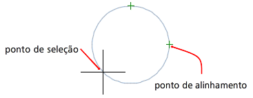

Quadrante
Efetua snap ao quadrante de um arco, círculo, elipse ou arco elíptico.

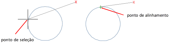

Tangente
Efetua snap à tangente de um arco, círculo, elipse, arco elíptico, arco de polilinha ou spline.
O modo de snap tangente adiado é automaticamente ativado quando o objeto que você está desenhando exige que você complete mais de um snap tangente. Você pode usar para desenhar uma linha ou uma linha infinita que seja tangente a arcos, arcos de polilinha ou círculos. Quando o cursor passa sobre um ponto de snap com tangente adiada, são exibidos um marcador e uma dica de ferramenta do AutoSnap.

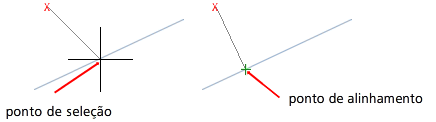

Mais próximo
Efetua snap ao ponto mais próximo de um arco, círculo, elipse, arco elíptico, linha, ponto, polilinha, linha semi-infinita, spline ou linha infinita.
