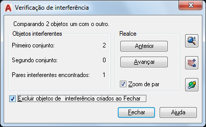

Navega através, efetua o zoom e exclui ou mantém objetos de interferência
INTERFERE (comando) Pesquisa
As seguintes opções são exibidas.
Exibe o número de interferências encontradas entre cada conjunto durante o comando INTERFERE.
Exibe o número de objetos selecionados no primeiro conjunto.
Exibe o número de objetos selecionados no segundo conjunto.
Exibe o número de interferências encontrados nos objetos selecionados.
Realça os objetos de interferência ao usar Previous e Avançar para efetuar o ciclo pelos objetos.
Realça o objeto de interferência anterior.
Realça o próximo objeto de interferência.
Efetua a zoom nos objetos de interferência ao usar Previous e Avançar.
Fecha a caixa de diálogo e inicia o comando ZOOM.
Fecha a caixa de diálogo e inicia o comando PAN.
Fecha a caixa de diálogo e inicia o comando ORBITA3D.
Exclui os objetos de interferência quando a caixa de diálogo é fechada.
Fecha a caixa de diálogo e exclui os objetos de interferência se esta opção está selecionada.
