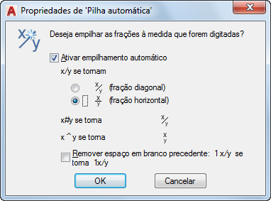

Define os padrões para o empilhamento automático de caracteres.
TEXTOM (comando) Pesquisa:
As seguintes opções são exibidas.
Empilha automaticamente caracteres numéricos digitados antes e depois dos caracteres de acento circunflexo, barra ou símbolo de libra. Por exemplo, se você digitar 1#3 seguido de um caractere de espaço ou um caractere especial válido, o texto será empilhado automaticamente como uma fração diagonal.
Converte o caractere de barra (/) em uma fração diagonal quando o Empilhamento automático está ativado.
Converte o caractere de barra (/) em uma fração horizontal quando o Empilhamento automático está ativado.
Remove espaços em branco entre um número inteiro e uma fração.
