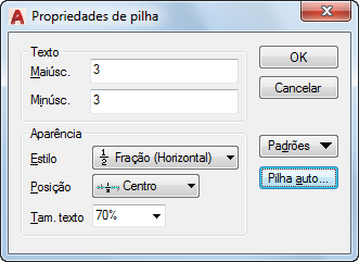

Para abrir a caixa de diálogo Propriedades de pilha, selecione o texto empilhado, clique com o botão direito do mouse e clique em Propriedades da pilha no menu de atalho.
É possível editar o texto em maiúsculas e em minúsculas separadamente. As opções de Appearance controlam o estilo da pilha, a posição e o tamanho do texto empilhado.
As seguintes opções são exibidas.
Altera os números superior e inferior de uma fração empilhada.
Edita o número na metade superior ou primeira metade de uma fração empilhada.
Edita o número no denominador ou segunda metade de uma fração empilhada.
Edita o estilo, a posição ou o tamanho do texto de uma fração empilhada.
Especifica o formato do estilo para texto empilhado: fração horizontal, fração diagonal, tolerância e decimal.
Especifica como as frações são alinhadas. O alinhamento central é o padrão. Todo texto empilhado em um objeto utiliza o mesmo alinhamento.
Controla o tamanho do texto empilhado como uma porcentagem do tamanho do estilo de texto atual (de 25 a 125%).
Exibe a caixa de diálogo Propriedades de pilha automática. O recurso Empilhamento automático empilha somente caracteres numéricos imediatamente antes e depois dos caracteres acento circunflexo, barra ou símbolo de libra.
