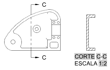

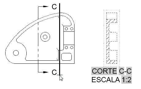

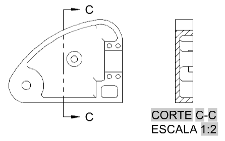

Especifica a distância de profundidade, de modo que a geometria além do plano de corte da linha de corte seja incluída ou excluída da vista em corte.
Esta opção só está disponível quando a vista em corte é inserida no layout e se a opção Distância está selecionada em Profundidade.
