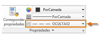

Antes de poder utilizar diferentes tipos de linha, você precisa carregá-los no desenho com o Gerenciador de tipo de linha. Pesquisa
Para os tipos de linha que você utiliza com frequência, é possível carregá-los em um modelo de desenho. Em seguida, ao criar desenhos a partir do modelo, o tipo de linha já é carregado.
Os tipos de linha são definidos em um arquivo de definição de tipo de linha (LIN). Ao carregar um tipo de linha, selecione o arquivo de definição de tipo de linha e um tipo de linha específico a partir do arquivo. Há dois arquivos de definição de tipo de linha disponíveis: acad.lin para unidades britânicas e acadiso.lin para unidades métricas.
É possível remover definições de tipos de linha não referenciadas de um desenho com o comando ELIMINAR ou no Gerenciador de tipos de linha. Os tipos de linha PORBLOCO, PORCAMADA e CONTINUOUS não podem ser removidos.

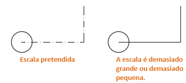

Se o tipo de linha de um objeto parecer sólido, mesmo se você tiver atribuído um tipo de linha com um padrão, poderá ser preciso especificar um tipo de linha diferente para o objeto.
Você pode alterar a escala de tipo de linha do objeto na paleta Propriedades, para obter a aparência desejada.
