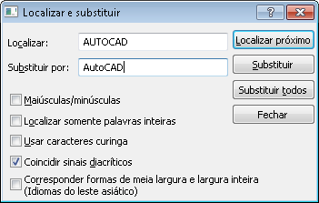

Caixa de diálogo Localizar e Substituir - TEXTOM
Procura sequências de texto especificadas e as substitui por um novo texto.
TEXTOM (comando) Pesquisa: selecione Localizar e substituir no editor de texto ou no menu de atalho TEXTOM
Lista de opções
As seguintes opções são exibidas.
Find What
Fornece um espaço onde você digita o texto que deseja localizar.
Replace With
Fornece um espaço onde você digita o texto que deseja substituir pelo texto digitado em Find What.
Find Next
Localiza a próxima instância do texto especificado em Find What.
Replace
Localiza a próxima instância do texto especificado na caixa Find What e a substitui pelo texto de Replace With.
Replace All
Localiza todas as instâncias do texto especificado na caixa Find What e as substitui pelo texto de Replace With.
Maiúsculas/minúsculas
Localiza apenas texto com caracteres em maiúsculas e minúsculas conforme especificado em Find What.
As maiúsculas e minúsculas de todos os caracteres na sequência de texto devem ser idênticas às do texto na caixa Find What. Quando essa opção está desativada, uma correspondência é localizada para as sequências de texto, indiferente das letras maiúsculas/minúsculas.
Match Whole Word Only
Encontra apenas palavras inteiras especificadas em Localizar.
O texto que faz parte de outra palavra é ignorado. Quando essa opção está desativada, uma correspondência é localizada para as sequências de texto, se os mesmos, forem palavras únicas ou parte de outras palavras.
Use Wildcards
Permite o uso de caracteres curinga nas pesquisas.
Para obter mais informações sobre as pesquisas com curinga, consulte Sobre como localizar e substituir texto.
Corresponder a diacrítica
Corresponde marcas diacríticas ou acentos nos resultados da pesquisa.
Match Half/Full Width Forms (idiomas Asiáticos)
Corresponde caracteres com meia largura ou largura completa nos resultados da pesquisa.
