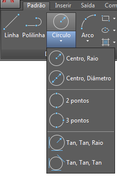

A opção padrão do comando CIRCULO requer especificar um ponto central e um raio.
As outras opções de círculo estão disponíveis no menu suspenso:
Como alternativa, você pode inserir CIRCULO ou apenas C na janela de comandos e clicar para escolher uma opção. Se você fizer isso, é possível especificar um ponto central ou clicar em uma das opções de comando realçadas, como mostrado abaixo.

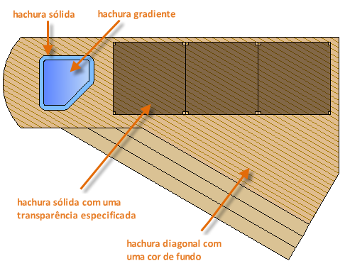

Dica: Se você definir um padrão de hachura como sendo um sólido ou um preenchimento de gradiente, também é possível definir o nível de transparência na guia Criação de hachura para efeitos interessantes de sobreposição.
Veja alguns exemplos de como é possível usar hachuras com preenchimento sólido:

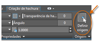

Dica: Para alinhar o padrão em uma hachura, o que deve ser o caso das placas do deque acima, use a opção Origem para especificar um ponto de alinhamento.
