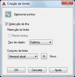

Caixa de diálogo Criação do limite
LIMITE (comando) Pesquisa
Lista de opções
As seguintes opções são exibidas.
Selecionar pontos
Determina um limite dos objetos existentes que formam uma área fechada ao redor de um ponto específico.
Detecção da ilha
Controla se LIMITE detecta limites internos fechados, denominado de ilhas.
Tipo de objeto
Controla o tipo do novo objeto de limite. LIMITE cria o limite como uma região ou um objeto de polilinha.
Boundary Set
Define o conjunto de objetos que LIMITE analisa quando define um limite de um ponto especificado.
Current Viewport
Define as configurações de limite de todas as extensões no viewport atual. Selecionando esta opção qualquer configuração de limite atual é descartado.
Novo
Solicita que você selecione os objetos que definem o conjunto de limite. LIMITE inclui somente os objetos que podem ser usados para criar uma região ou polilinha fechada quando uma nova configuração de limite é construída.
Para mais informações sobre opções nesta caixa de diálogo, consulte HACHURA.
