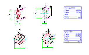

A forma é selecionada de uma lista predefinida, as cotas, e o comando calcula o momento de inércia ao longo dos dois eixos. Ao contrário do comando AMINERTIA, não é necessário selecionar nada da área de desenho.
A caixa de diálogo Seções de perfil pré-definidas é exibida. É possível exibir quatro seções transversais pré-definidas para calcular momentos de inércia.
