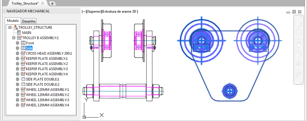

Exemplo
Neste exemplo, a montagem TROLLEY possui duas vistas que são exibidas no espaço do modelo e no navegador do mechanical. A vista que é selecionada no navegador do mechanical é destacada no espaço do modelo.
