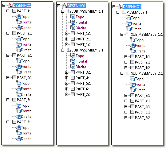

Por exemplo, em um ambiente 2D, uma peça ou montagem costumam ser representadas por uma ou mais vistas. Para isso, a estrutura mechanical fornece um mecanismo que permite agrupar a geometria como vistas de componentes (ao invés de agrupar a geometria diretamente para um componente). Na árvore do navegador do Mechanical, as vistas de componentes são anexadas diretamente aos nós de componentes. Cada componente contém uma ou múltiplas vistas de componente.
No navegador do Mechanical, uma peça é um componente composto exclusivamente de vistas de componente. Uma montagem é um componente que contém outros componentes.
A lista a seguir exibe entidades que são inseridas em função de requisitos similares.
