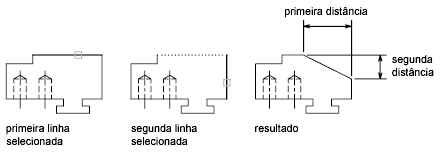

Selecione um valor para o primeiro comprimento.
Clique na
<guia atual>
painel Opções de chanfro
menu suspenso Segundo chanfro
Pesquisa
Selecione um valor para o segundo comprimento.
Clique em um espaço vazio na área de desenho.
Selecione a primeira linha que forma o canto.
Selecione a segunda linha que forma o canto.
Pressione ESC para sair do comando.
