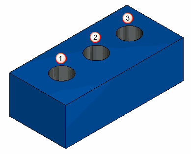

Para figuras com várias curvas, tais como no molde abaixo, o comportamento padrão é cortar todos os passos para uma curva antes de seguir para a próxima.
- curva1
- curva2

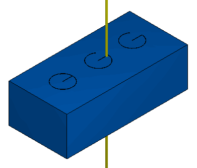

- curva3
Caso deseje cortar o primeiro passo em cada curva primeiro, selecione a opção Cortar o 1º passo em cada curva 1º:
Essa opção é apenas para 2-eixos e está disponível para as seguintes operações:

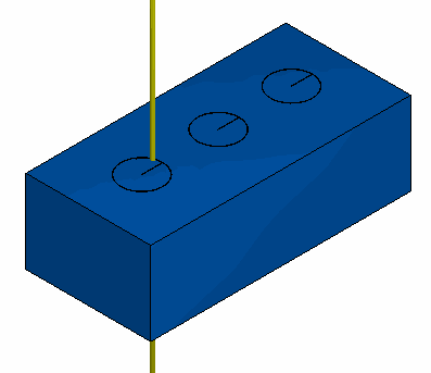

Para o exemplo acima com operações de Retração e Corte, o comportamento padrão é cortar os três passos de Retração na curva1, então os três passo de Retração na curva2, e então os três passos de Retração na curva3. Corta então todos os três passos de Corte na curva1, então os três passos de Corte na curva2, e então todos os três passos de Corte na curva3.

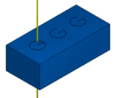

Com Cortar o 1º passo em cada curva 1º selecionado para o mesmo exemplo, o FeatureCAM corta a operação de Retração como antes. Então corta o primeiro passo de Corte na curva2, então o primeiro passo de Corte na curva2, e então o primeiro passo de Corte na curva3.
Corta então os dois passos restantes de Corte em cada curva.
