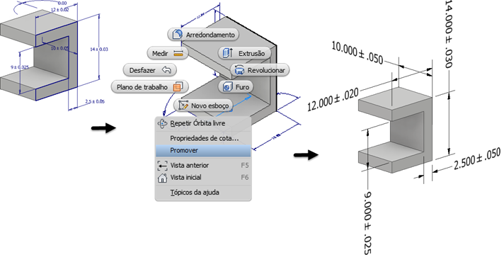

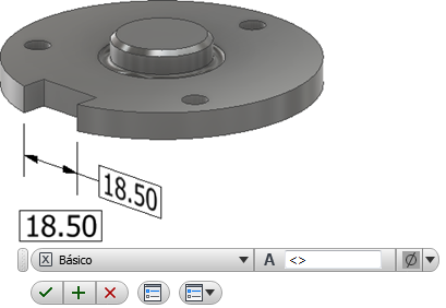

Cota
Altere os valores de cota que desejar e clique em OK.
Se a cota de modelo contiver informações de tolerância, elas serão incluídas na cota promovida.

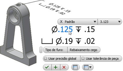

painel Anotação geral
Nota de furo/rosca
Altere os valores necessários e clique em OK.
