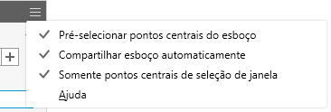

  2. Opcional - verifique o menu do painel para ver se as opções que você deseja estão ativas. As duas opções são:
    • Pré-selecionar pontos centrais de esboço - marcar essa opção faz com que todos os pontos centrais não utilizados, no esboço ativo, sejam selecionados automaticamente para uso pelo comando Furo, preenchendo cada ponto central com um furo. Use CTRL+clique para remover pontos centrais do conjunto de seleção. Desmarque a opção para desativar a pré-seleção.
    • Compartilhar esboço automaticamente - quando você usar o comando Furo, se existirem pontos centrais de esboço não utilizados quando você clicar em (Criar novo furo), o esboço será compartilhado automaticamente e ficará visível para ser usado na criação do próximo furo. Se você não usar o esboço para o próximo furo ou clicar em Cancelar ou Esc, o esboço deixará de ser compartilhado. Você pode compartilhar um esboço manualmente clicando com o botão direito do mouse no nó do navegador do esboço e, em seguida, clicando em Compartilhar esboço. Essa opção somente está disponível no ambiente de peça.
    • Somente pontos centrais de seleção de janela - por padrão, esta configuração fica ativada e a seleção de janela captura somente objetos de ponto central. Se você desejar selecionar qualquer tipo de objeto de ponto (o comportamento é herdado), clique para definir a configuração como desativada.

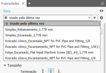

  3. Especifique uma predefinição. Se não houver predefinições ou se a predefinição preferencial não existir, continue o processo especificando os parâmetros de furo necessários.
    Nota: Quando você terminar de especificar os parâmetros e clicar em OK, uma predefinição denominada Usado pela última vez será criada automaticamente. Você pode continuar e usar a predefinição ou salvá-la com um nome especificado. Os valores de tolerância nos parâmetros do furo são salvos na predefinição.
    Importante: Se você desejar criar uma predefinição, mas a opção estiver desativada, o arquivo HoleCmd.preset estará definido como Somente leitura. Navegue até a pasta %USERPROFILE%\AppData\Roaming\Autodesk\Inventor xxxx\Presets. Clique com o botão direito do mouse no arquivo de predefinição e clique em Propriedades. Na guia Geral, seção Atributos, desmarque Somente leitura.

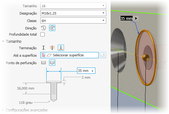

  7. Roscas opção ativada quando o tipo de furo roscado ou roscado cônico é selecionado. Especifique os parâmetros do furo:
    • Tipo especifica o tipo de rosca. Selecione uma opção na lista de roscas padrão.
      A rosca de parafuso unificada ANSI é um exemplo de tipo de rosca baseada em polegadas. O perfil M métrico ANSI é um exemplo de tipo de rosca baseada em milímetros. NPT é um exemplo de tipo de rosca baseada em polegadas. ISO Taper Internal é um exemplo de rosca baseada em milímetros.
    • Tamanho especifica o tamanho da rosca. Selecione uma opção na lista de tamanhos nominais do tipo de rosca selecionado.
      Cada diâmetro nominal terá um ou vários passos. Cada combinação de diâmetro nominal e passo terá uma ou várias classes.
    • Designação especifica o passo da rosca.
      Passo é a distância entre um ponto em uma rosca de parafuso e um ponto correspondente na rosca seguinte, medida paralelamente ao eixo.
      Nota: Se você usar unidades imperiais, o passo é igual a 1 dividido pelo número de roscas por polegada.
    • Diâmetro exibe o valor do diâmetro do tipo de operação de furo. Esse valor está relacionado à maneira como vistas de desenho representam roscas.
      Para alterar esse valor acesse Ferramentas Opções Configurações do documento guia Modelo. Altere o valor de Diâmetro de furo roscado. O diâmetro do furo é definido automaticamente com base na especificação de rosca contida no arquivo Thread.xls.
    • Classe especifica a classe de ajuste da rosca interna.
      Nota: Para roscas inglesas, a letra A representa roscas externas e a letra B, roscas internas. Utilize números mais altos para requisitos de ajuste mais precisos. Por exemplo, utilize 2B para parafusos, porcas e outros aplicativos gerais. Utilize 3B para requisitos altamente precisos e de ajuste mais fino.
    • Profundidade total especifica que roscas devem ser aplicadas a toda a profundidade do furo. Isso só pode ser especificado para furos roscados.
    • Direção especifica como as roscas giram.
      • Mão esquerda: as roscas giram no sentido anti-horário e em retrocesso, quando visualizadas perpendicularmente ao eixo do furo. Um parafuso rosqueado do lado esquerdo é inserido na porca quando é girado no sentido anti-horário.
      • Mão direita: as roscas giram no sentido horário e em retrocesso, quando visualizadas perpendicularmente ao eixo do furo. Um parafuso rosqueado do lado direito é inserido na porca quando é girado no sentido horário.
