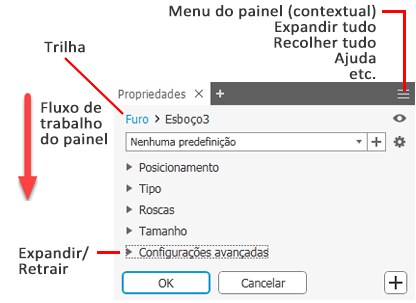

O painel Propriedades flutua sobre a área de desenho e, inicialmente, é exibido no canto superior esquerdo da área de desenho. Os painéis podem ser redimensionados, combinados com o navegador do modelo, movidos para outro local ou até mesmo para um monitor secundário. Os painéis de propriedades usam seções expansíveis em vez de guias.
Principais conceitos
  • Fluxo de trabalho - o fluxo de trabalho do painel Propriedades é de cima para baixo. Qualquer propriedade definida ou alterada pode afetar as propriedades das seções abaixo dela. No entanto, a propriedade não afeta as propriedades das seções anteriores.
  • Trilha - alterne rapidamente entre a edição da operação e a edição do esboço associado. Renomeie a operação ou o esboço diretamente da trilha. À direita da trilha, você pode encontrar a opção Visualização. Clique no ícone de opção para desativar ou ativar a visualização.
  • Predefinições - use predefinições para criar definições de operação reutilizáveis. Para obter mais informações sobre predefinições, consulte Para trabalhar com predefinições.
  • Edições de valor - aplique edições de valor pressionando Enter ou Tab para mover para o próximo campo. Pressione CTRL+Enter para criar a operação e fechar o painel de propriedades. Quando um valor é inválido, a cor dele muda para vermelho. Quando um valor é válido, ele assume a cor preta.
    Os campos de edição apresentam realce cruzado entre o painel Propriedades e os controles de edição na tela.
  • Expandir/Retrair - as seções do painel podem ser expandidas para exibir parâmetros a serem editados ou retraídas para ocultar parâmetros raramente usados.
  • Menu avançado do painel - o menu suspenso fornece acesso a Mostrar/Ocultar predefinição, à Ajuda e a outras configurações avançadas. O menu varia de acordo com o contexto. Por exemplo, quando você cria ou edita uma operação, o menu exibe apenas opções relacionadas à operação que está sendo editada. Ao trabalhar no navegador, o menu do painel fica de acordo com o estado do navegador do modelo e assim por diante.
  • Criar novo <operação> - clique para criar a operação usando as configurações atuais e comece a criar outra operação usando as mesmas configurações. É possível alterar qualquer configuração, conforme necessário, e depois criar outra operação.
  • Encaixe - o painel Propriedades pode ser encaixado em qualquer janela de desenho do aplicativo Inventor, dentro do espaço do navegador, ou pode ficar flutuando sobre o aplicativo ou em algum lugar da área de trabalho. Isso permite que você posicione o painel ou o navegador onde for mais conveniente para você. Quando o painel é encaixado à moldura de uma janela, a borda da moldura de destino é realçada.
  • Exibir - os painéis memorizam o estado de exibição mais recente e o utilizam na próxima visita.

As trilhas exibem horizontalmente a localização atual ou ativa na hierarquia do documento. Elas podem fornecer acesso a documentos, operações e esboços, dependendo do tipo de documento.
Normalmente, o painel Propriedades começa no modo de definição de operação. Para mudar de ambiente, de Operação para Esboço e vice-versa, você pode clicar no texto da trilha. O texto da trilha do ambiente selecionado é exibido em azul.
A mudança de ambiente faz com que o ambiente atual confirme as alterações feitas antes da mudança. Portanto, a mudança de Operação para Esboço cria a operação definida antes da mudança de ambiente. Mudar de volta de Esboço para Operação faz com que as alterações realizadas na geometria do esboço sejam aceitas antes da mudança de ambiente. Os campos do painel Propriedades são atualizados com a mudança de ambiente.
É possível editar o nome da Operação ou do Esboço por meio da trilha.

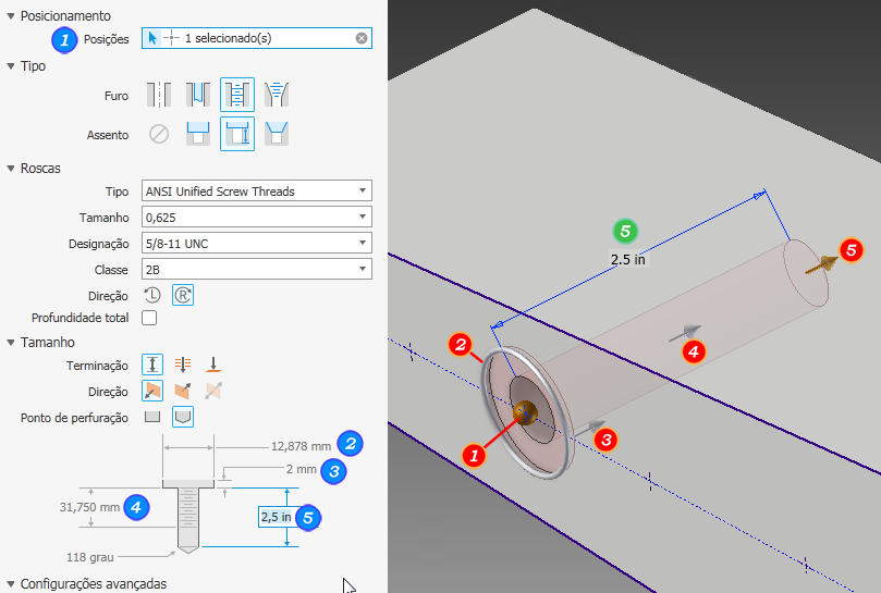

Ao criar ou editar operações, você pode usar os campos de edição do painel Propriedades, os campos de edição na tela ou os manipuladores da operação para modificar valores.
O exemplo a seguir usa a operação de furo para ilustrar os diversos pontos de acesso dos valores de parâmetro.
Os controles de edição do painel Propriedades e da tela foram projetados para permitir que você use o teclado para inserir dados. Ao editar um valor, você pode usar a tecla Enter para modificar os valores. No entanto, os resultados variam de acordo com o foco do painel Propriedades:
  • Quando o foco está em um controle de edição, o que modifica um valor ativamente, a tecla Enter afeta somente o valor.
  • Quando o foco está no painel, que não é um campo de edição, a tecla Enter resulta na conclusão da definição da operação (o mesmo acontece quando você clica em OK) e no fechamento do painel Propriedades.
Quando o foco está em um campo de edição, você pode concluir o processo de definição da operação e fechar o painel Propriedades usando CTRL+Enter.
