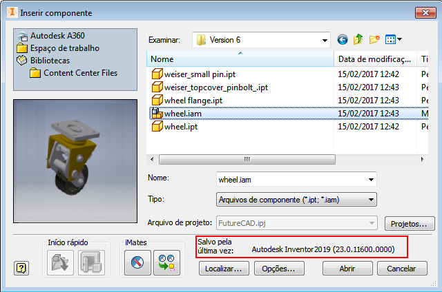

Inserir.

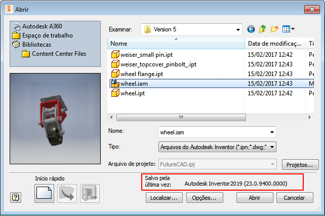

- Procure e selecione o futuro arquivo de montagem (.iam) para abri-lo.
- Como alternativa, clique em Opções para abrir a caixa de diálogo Opções do arquivo e especifique a Representação posicional e de vista de projeto. Clique em Ok.
- Na caixa de diálogo Inserir componente, clique em Abrir. Corpos sólidos e de superfície são criados.
É possível inserir várias instâncias, conforme necessário.

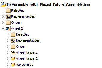

- O navegador exibe o arquivo futuro de referência. Os nós de componentes são diferentes dos componentes nativos do Inventor.
- É possível alterar a representação do arquivo futuro inserido no nó do navegador. Para isso, clique com o botão direito do mouse na opção de menu Editar representação.
- É possível substituir o arquivo futuro inserido por outro componente do nó navegador. Para isso, use a opção do menu de contexto Componente
Substituir tudo. Não há suporte para a substituição de componentes por um arquivo futuro

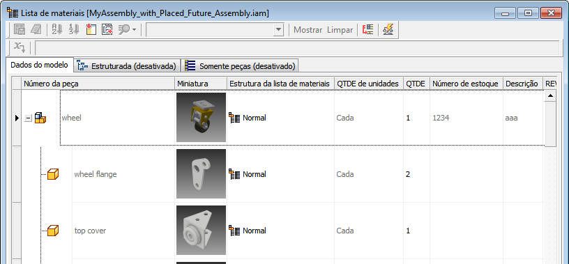

- A lista de materiais exibe os componentes indicados na montagem.
- As iProperties das peças futuras estão disponíveis.
