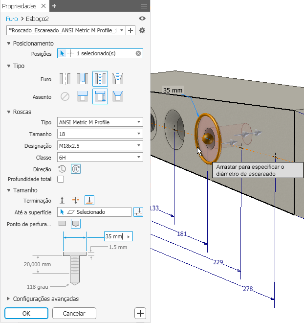

| Mais rápido | O fluxo de trabalho simplificado reduz o número de cliques, os movimentos do mouse e as mudanças de contexto e, consequentemente, aumenta bastante a velocidade e a produtividade. Outros aprimoramentos de desempenho foram feitos no carregamento de dados de rosca e folga. |
| Mais inteligente | Simplificamos os tipos de seleção de posicionamento. Não é mais necessário selecionar qual deles você deseja usar. Essa informação é deduzida das interações. |
| Poderoso | Você pode adicionar mais de um furo sem precisar criar um esboço antes. |
| Flexível | Cotas rápidas de deslocamento linear para o posicionamento do furo, bem como de restrições concêntricas, que o comando cria no esboço subjacente. |
| Fluxo de trabalho contínuo | Passe da definição do furo ao esboço para adicionar ou modificar propriedades e, em seguida, volte para o lugar de onde saiu |
| Tudo de que você precisa, sempre que precisar | Cotas em contexto substituíram a minibarra de ferramentas para permitir o acesso direto a parâmetros quando você interage com seu modelo. |

O comando Furo fornece um fluxo de trabalho simplificado e predefinições de furo para facilitar a reutilização.
| Fluxo de trabalho simplificado |
O fluxo de trabalho do painel Propriedades é de cima para baixo. Isto é, qualquer propriedade que você definir ou alterar pode afetar as propriedades das seções abaixo dela, mas essas propriedades não afetam as propriedades das seções anteriores. O aprimoramento na ordem de cotas permite que os valores de furos sejam inseridos com mais rapidez. Predefinições permite criar e reutilizar definições de propriedade usadas com frequência. |
