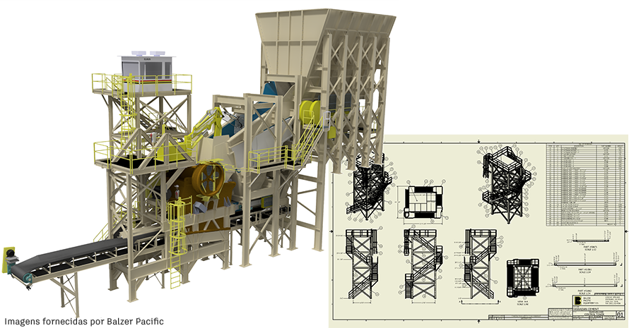

Desempenho de montagem e desenho
Sabemos que desempenho é importante; portanto, estamos constantemente procurando maneiras de melhorar o desempenho do Inventor. Esta versão inclui aprimoramentos nas seguintes áreas:
  • Montagem
    • Edição no local
    • Atualizações
    • Seleção de padrões
  • Desenho
    • Criação de vista
    • Atualizações
    • Navegação
Para obter detalhes, consulte Melhorias no desempenho
Para obter detalhes, consulte Melhores práticas para montagens grandes
Para obter detalhes, consulte Fluxos de trabalho de modelagem de montagens grandes

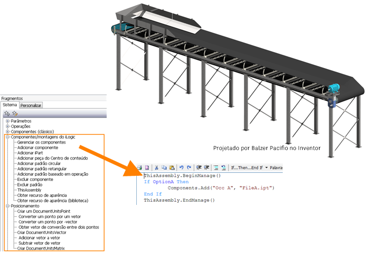

Comportamento de componentes e gerenciamento
Os aprimoramentos do iLogic facilitam a criação de códigos de regra para adicionar, modificar e excluir componentes e restrições.

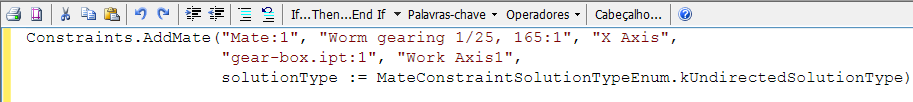

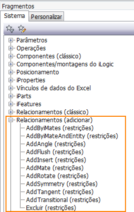

Novas funções de adição e restrição de montagem do iLogic
As novas funções Relações (Adicionar) do iLogic permitem criar uma montagem do iLogic cujas ocorrências e restrições são geradas por uma regra.

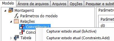

Novos comandos de Capturar estado atual
Agora o comando Capturar estado atual preserva os estados quando você usa: Components.Add, Components Constraints.Add, Constraints.Add e Patterns.Add.

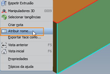

Restrição de geometria por nomes atribuídos
Agora é possível atribuir nomes a faces e arestas e, em seguida, criar uma regra para adicionar restrições diretamente à face ou à aresta com esses nomes.

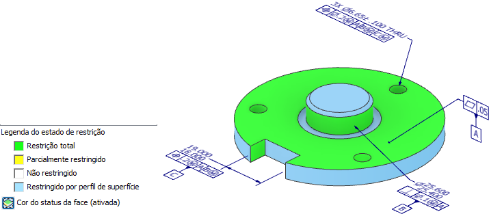

Definição com base em modelo
Agora o Tolerance Advisor exibe o estado de restrição usando um código de cores. Clique em Cor do status da face no Tolerance Advisor para ativar a exibição de cores.

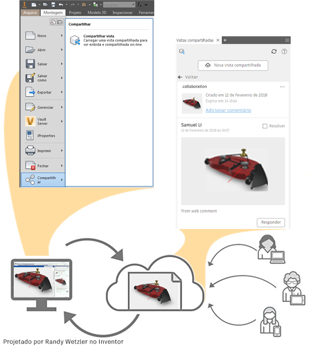

Vistas Compartilhadas
Um benefício da assinatura
As vistas compartilhadas são uma maneira avançada de projetistas, engenheiros e artistas visuais receberem feedback sobre o trabalho que estão realizando, pois elas simplificam e agilizam os ciclos de revisão. Use as vistas compartilhadas para compartilhar on-line vistas 2D ou 3D do seu trabalho e ver comentários diretamente no produto no qual está trabalhando. Com as vistas compartilhadas, qualquer revisor pode usar o Autodesk Viewer para fazer revisões e comentários on-line. Não é necessário que as partes envolvidas instalem um visualizador específico e forneçam ferramentas avançadas de revisão e comentários para que feedbacks detalhados possam ser transmitidos. Como as vistas compartilhadas são representações visuais que expiram no prazo de 30 dias, os projetos ou os modelos nativos estão sempre protegidos. Isso permite aos autores separar de forma clara trabalhos inacabados, que precisam ser compartilhados para fins de feedback, de materiais mais formais e permanentes.
Com as vistas compartilhadas:
  • Os usuários podem criar rapidamente representações visuais on-line no aplicativo de desktop.
  • Os usuários podem gerar um vínculo para ser compartilhado com as partes envolvidas.
  • As partes envolvidas podem visualizar a vista compartilhada e adicionar comentários e marcações de revisão por meio do Autodesk Viewer.
  • Os autores podem revisar comentários e ver feedbacks recebidos no aplicativo de criação e, em seguida, dar uma resposta.
Para obter detalhes, consulte Colaborar em vistas 2D e 3D com qualquer pessoa que esteja usando vistas compartilhadas

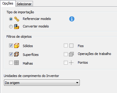

Importar arquivos do Fusion 360 (.fusiondesign) como modelos de referência do AnyCAD
Após a configuração, você pode abrir/importar arquivos do Fusion 360 (.fusiondesign) da unidade do Fusion 360 com uma opção para converter ou criar uma referência do AnyCAD. Importar um arquivo do Fusion 360 (.fusiondesign) como modelo de referência do AnyCAD mantém um vínculo com o arquivo selecionado, o que permite monitorar e atualizar o arquivo à medida que o modelo muda. Esse fluxo de trabalho permite usar dados do Inventor no Fusion 360 e dados do Fusion 360 no Inventor. Dessa forma, o uso dessas ferramentas se torna mais flexível, pois elas são usadas como parte de seu processo de projeto e manufatura de produtos.
Para obter mais informações, consulte Para importar arquivos do Fusion 360 como modelos de referência do AnyCAD.

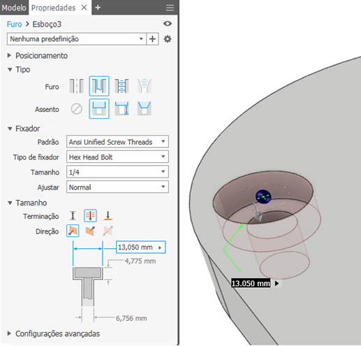

Comando Furo
O novo comando Furo é mais rápido e inteligente, pois deduz o posicionamento dos furos com base em suas interações. É possível aplicar restrições concêntricas e de cotas sem precisar criar um esboço primeiro. Em seguida, é possível alternar entre a edição da operação e a edição do esboço sem sair do comando.

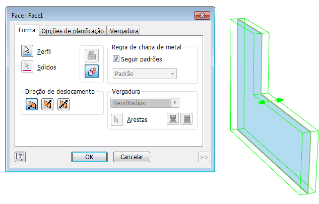

Face simétrica
Enviado para o Inventor® Ideas
Muitas pessoas mostraram o desejo de centralizar a peça de chapa de metal ao longo de sua espessura. Ouvimos essa solicitação, e agora o comando Face oferece suporte à extrusão de plano médio para a criação de uma face simétrica.

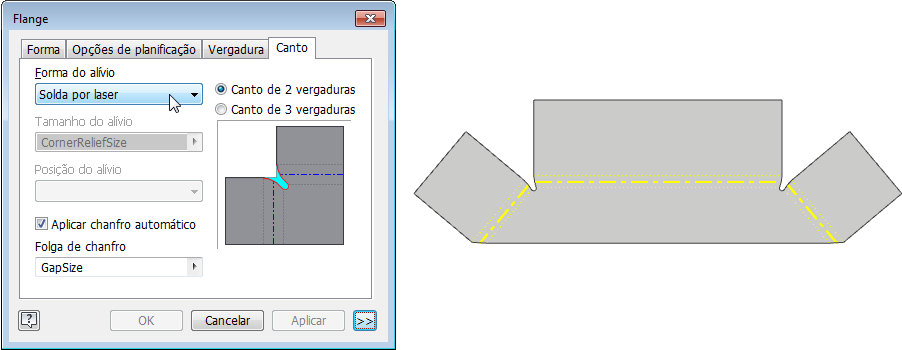

Forma de alívio Solda por laser
O alívio de canto Solda linear termina em um ponto, e o alívio de canto Solda de arco termina com um segmento de linha reta. O novo alívio de canto Solda por laser termina com um arco tangente e é mais adequado para peças de corte a laser.
Para obter detalhes, consulte Aprimoramentos de chapa

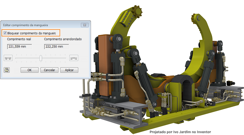

Bloquear comprimento da mangueira
A nova opção, Bloquear comprimento da mangueira, permite calcular a soma exata do comprimento da mangueira. Se essa opção for selecionada e algum componente for movido, o comprimento da mangueira não será alterado devido à adaptabilidade.
Na guia Esboço 3D painel Restrições, você também pode bloquear o comprimento da mangueira adicionando uma Cota geral a uma mangueira flexível na janela de desenho.

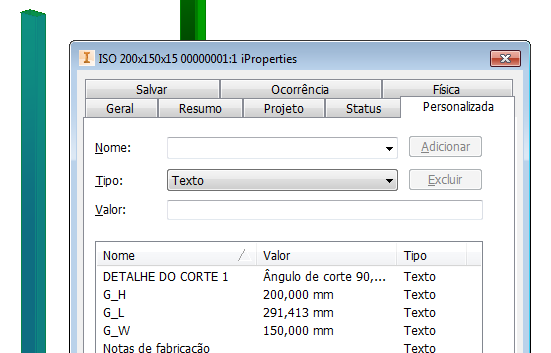

Gerador da estrutura
Aprimoramento CUTDETAIL
Os valores gerados após a execução do comando Aparar/Estender para recortar ângulos em membros da estrutura estão disponíveis em iProperties/guia Personalizado como CUTDETAIL1, CUTDETAIL2 etc. Esses valores podem ser incluídos na lista de materiais e na lista de peças. Além disso, o parâmetro G_L do Gerador de estrutura reporta os comprimentos corretos.

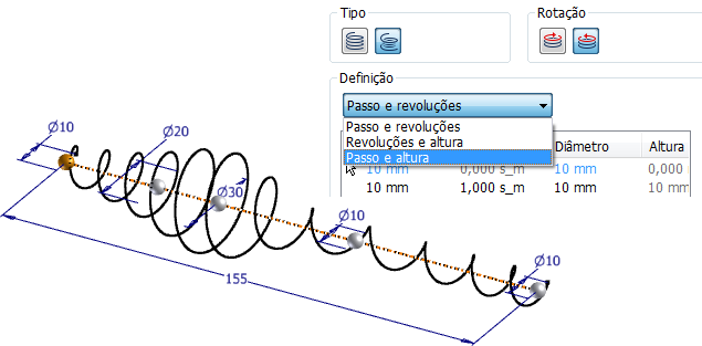

O comando Curva helicoidal foi aprimorado para simplificar a criação de uma hélice com passo variável.

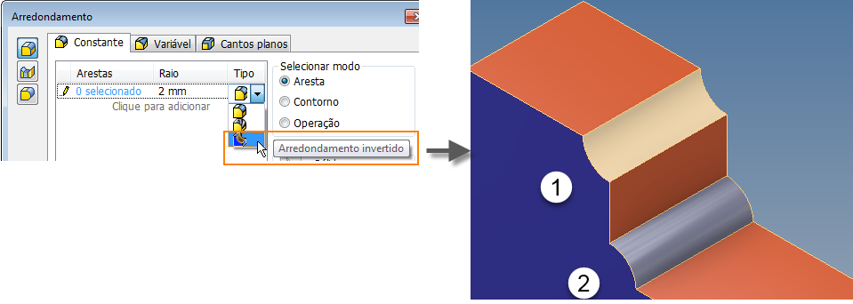

Arredondamento invertido
Essa nova opção de arredondamento é resultado de seu feedback. É possível criar arredondamentos com 1) arestas convexas ou 2) arestas côncavas.
Para obter detalhes, consulte Aprimoramentos gerais em peças

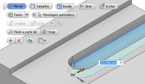

O recurso Edição direta oferece suporte à mesclagem automática
Anteriormente, na guia Modelo 3D painel Modificar Edição direta, você só podia girar ou mover operações de face para outro local. Quando desmarcada, a opção Mesclagem automática mantém esse comportamento e move a face para outro local. No entanto, quando essa opção é selecionada, o comprimento total da operação de face é modificado.
A Mesclagem automática é uma tecnologia de remesclagem que move automaticamente faces tangenciais adjacentes e também cria novas mesclagens se necessário. Está disponível quando você move ou gira uma face.

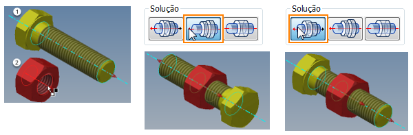

Restrições de montagem
Novas soluções para a restrição de dois eixos

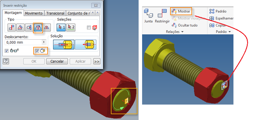

A caixa de diálogo Inserir restrição fornece três novas soluções para a restrição de dois eixos. Quando seleciona dois eixos, você pode usar as novas opções, Oposto e Alinhado, para controlar a direção do eixo ao criar uma restrição de coincidência. Isso permite que você posicione os eixos da maneira desejada.
  • Oposto (padrão): Reverte a direção de coincidência do primeiro componente selecionado.
  • Alinhado: Mantém a direção de coincidência do primeiro componente selecionado.
  • Sem orientação: Cria uma restrição de eixo sem orientação no eixo mais próximo.
Nova opção Bloquear rotação com restrição de inserção
Use a nova opção Bloquear rotação para bloquear os graus de liberdade de rotação em um componente ao inserir uma restrição de inserção. Essa opção impede a rotação da peça.
Com a opção Bloquear rotação aplicada, a restrição de inserção é exibida no navegador com um ícone de cadeado.

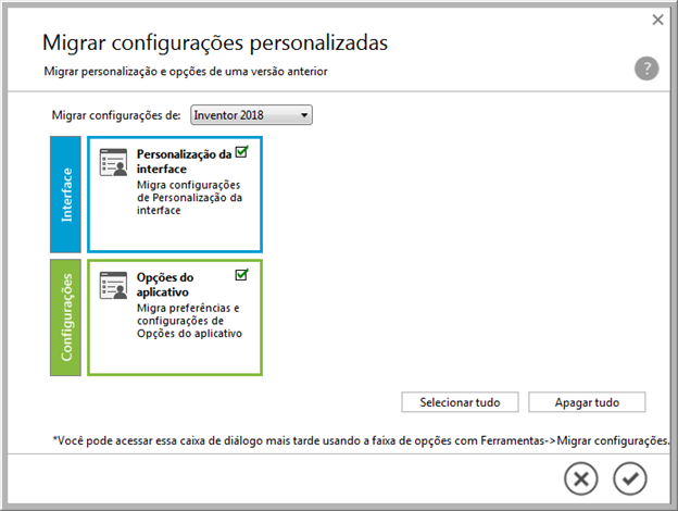

Migrar configurações personalizadas
Use o recurso Migrar configurações personalizadas para transferir a personalização existente e as configurações de Opções do aplicativo para a versão mais recente do Inventor. Os administradores têm controle adicional sobre o uso dessa opção em implementações.
Para obter detalhes, consulte Outros aprimoramentos gerais

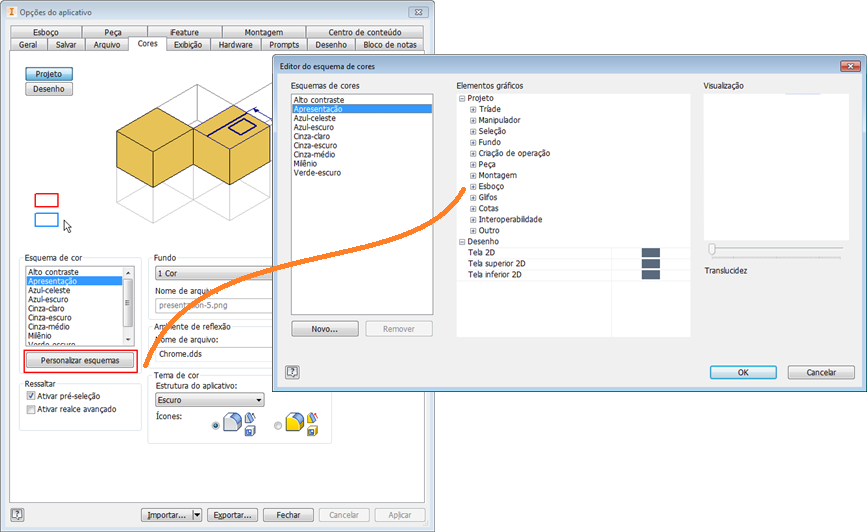

Esquemas de cores
O Editor do esquema de cores é instalado como parte do Inventor 2019. Você pode acessá-lo em Opções do aplicativo > guia Cor. As personalizações são salvas no arquivo xml de Opções do aplicativo.
Para obter detalhes, consulte Aprimoramento do esquema de cores
