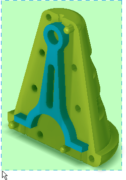

- É possível usar uma janela de seleção por intersecção para adicionar componentes ao conjunto de seleção. Anteriormente, os componentes eram selecionados um de cada vez.

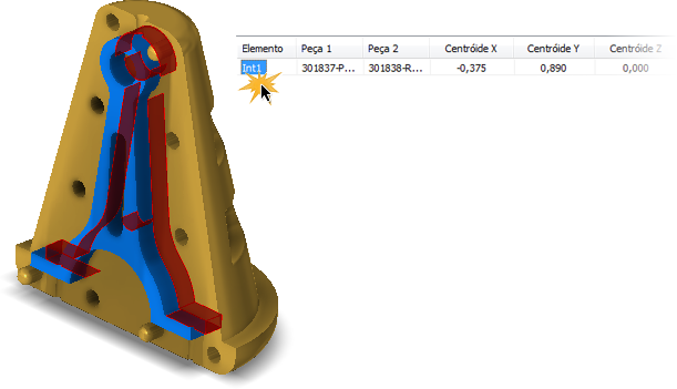

- Agora é possível aplicar o zoom a uma interferência. Se interferências forem detectados, expanda a caixa de diálogo e clique duas vezes em uma entrada para aplicar o zoom à interferência.

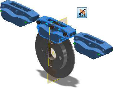

Padrão de montagem
A opção Plano médio é adicionada ao comando Padrão da montagem. Selecione a opção Plano médio para criar um padrão distribuído nos dois lados do componente original.

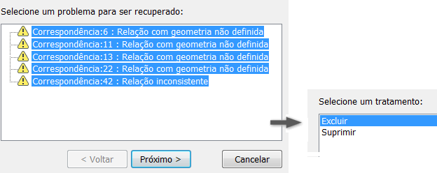

Agir em várias restrições inválidas
Agora é possível selecionar várias restrições inválidas no Design Doctor e excluí-las ou suprimi-las.
