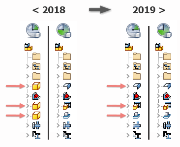

Os ícones do Modo completo e do Modo de publicação rápida estão sendo ajustados para alinhar a exibição entre esses ambientes. Você verá a seguir uma explicação de como os ícones apareciam na versão 2018 e em versões anteriores e como eles aparecerão a partir da versão 2019.
Modo de publicação rápida, coluna da esquerda;
Modo completo, coluna da direita

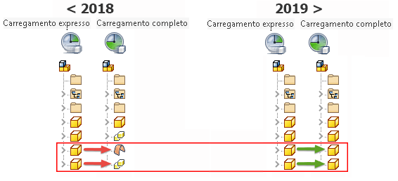

Ícones de sólidos, superfícies e vários corpos no Modo completo
Na versão 2018 e em versões anteriores, no modo de publicação rápida, componentes de sólidos, superfícies e vários corpos eram exibidos com o ícone de peça padrão. Quando você alternava para o Modo completo, os ícones mudavam para serem exibidos como componentes de sólido, superfície ou vários corpos.
A partir da versão 2019, esses componentes passarão a exibir o mesmo ícone de navegador, tanto no Modo completo quanto no Modo de publicação rápida.
Ícones de chapa de metal, de iPart e do Centro de conteúdo no Modo de publicação rápida
Na versão 2018 e em versões anteriores, no Modo de publicação rápida, componentes de chapa de metal, componentes do Centro de conteúdo e iParts eram exibidos com o ícone de peça padrão.
A partir da versão 2019, esses componentes passarão a exibir o mesmo ícone, tanto no Modo de publicação rápida quanto no Modo completo.
