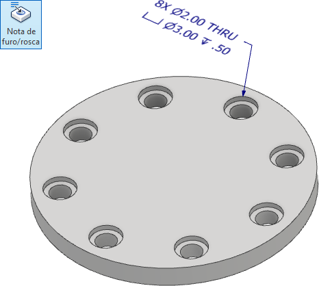

A Nota de furo/rosca da anotação 3D exibe a quantidade
Na versão anterior, a quantidade de um padrão de furo só era exibida quando você usava uma operação de tolerância para anotar o furo.
O comando Nota de furo/rosca da Anotação geral foi atualizado para exibir a quantidade do padrão.

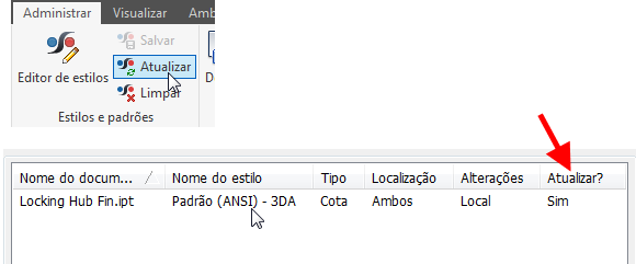

Nota: A biblioteca de estilos ativa deve conter o estilo 3DA 2019; caso contrário, a quantidade não será exibida. Se a quantidade não for exibida depois que você adicionar a anotação, selecione a guia Gerenciar > Atualizar para adicionar a sequência de quantidade aos estilos 3DA.
Importante: A Autodesk adicionou estilos 3DA à biblioteca de estilos padrão para oferecer suporte a MBD e anotações 3DA. Você pode usar sua própria biblioteca de estilos, mas talvez ela não contenha esses estilos.
Para adicionar estilos 3DA à sua biblioteca de estilos, consulte Migrar estilos personalizados.
