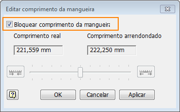

Bloquear comprimento da mangueira
Anteriormente, o valor do campo Comprimento real na caixa de diálogo Editar comprimento da mangueira não era um indicador confiável do comprimento da mangueira flexível na montagem.
A nova opção Bloquear comprimento da mangueira permite calcular a soma exata do comprimento da mangueira. Se essa opção for selecionada e algum componente for movido, o comprimento da mangueira não será alterado devido à adaptabilidade.
Você também pode bloquear o comprimento da mangueira adicionando uma Cota geral a partir da guia Esboço 3D painel Restrições a uma mangueira flexível na janela de desenho.
Enviado para o Inventor® Ideas
Para obter mais informações sobre como bloquear o comprimento da mangueira flexível em uma montagem, consulte Para ajustar ou bloquear o comprimento da mangueira flexível.
