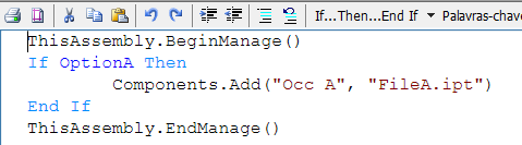

Várias novas funções de montagem do iLogic permitem escrever códigos de regra com facilidade para adicionar, modificar e excluir componentes e restrições. Estes são alguns exemplos:
No exemplo a seguir, OptionA é um parâmetro tipo verdadeiro/falso (True/False) na montagem. Se o parâmetro for definido como verdadeiro (True), o componente denominado Occ A será adicionado ou atualizado. Se o parâmetro for definido como falso (False), o componente não será adicionado ou será excluído. O iLogic garante que Occ A estará presente se e somente se OptionA for verdadeiro (True).
Quando o código EndManage é executado: se OptionA for falso (False) e o componente denominado Occ A já existir na montagem, ele será automaticamente excluído.
O princípio é o seguinte: sempre que um bloco BeginManage/EndManage é executado, você precisa executar uma função para adicionar apenas os componentes que deseja incluir no bloco.
Importante: O iLogic usa o nome do componente para determinar que componentes devem ser gerenciados, atualizados e excluídos. Se você renomear manualmente uma ocorrência gerenciada sem atualizar a regra de gerenciamento do iLogic, o iLogic interromperá o gerenciamento e criará uma nova ocorrência para substituir a renomeada.

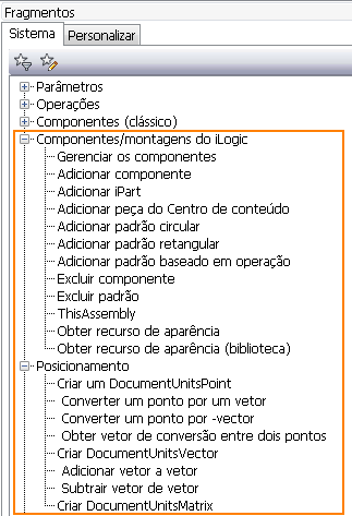

Novas funções de adição e restrição de montagem do iLogic
As novas funções Relações (Adicionar) do iLogic permitem criar uma montagem do iLogic cujas ocorrências e restrições são geradas por uma regra. A regra gera novamente ou atualiza o conteúdo caso algum dos valores de parâmetro relevantes sejam alterados.
Veja abaixo a lista de funções novas:
Para obter mais informações, consulte a Referência da API do iLogic

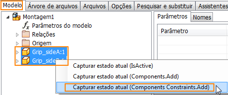

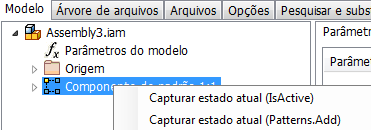

Novos comandos de Capturar estado atual
O comando Capturar estado atual foi aprimorado para oferecer suporte ao seguinte:

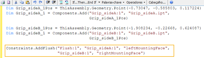

Para acessar os novos comandos Capturar estado atual, clique com o botão direito do mouse em um ou mais arquivos do Editor de regras na guia Modelo. Veja a seguir o exemplo de uma regra gerada com o comando Constraints.Add. Depois de adicionar o conteúdo ao Editor de regras, você poderá fazer todas as modificações que desejar diretamente no Editor de regras.
Selecione vários componentes na árvore de modelo do Editor de regras para capturar o estado de vários componentes de uma vez só. Se você estiver capturando restrições entre componentes, isso garantirá que elas só sejam capturadas uma vez.
Para obter mais informações, consulte Para trabalhar com regras no iLogic.

Em seguida, crie uma regra para adicionar as restrições diretamente às faces e às arestas com os nomes atribuídos:
Passo 2
No arquivo de montagem, na guia Modelo da caixa de diálogo Editar regra, selecione os nomes de peça, clique com o botão direito do mouse e selecione Capture.Current.State (Components Constraints.Add) no menu de contexto.
O Editor de regras é preenchido com a nova regra. A restrição será recriada sempre que você executar a regra.
