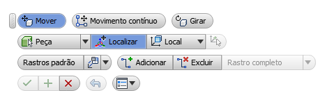

O comando Ajustar a posição é redesenhado para utilizar as ferramentas de manipulação direta organizadas na minibarra de ferramentas Posicionar componentes.
A minibarra de ferramentas Posicionar componentes inclui muitos novos comandos.
O manipulador da tríade é modernizado e sua aparência é similar os comandos de edição direta do Inventor.

Utilize as ferramentas de edição direta na minibarra de ferramentas Posicionar componentes para adicionar, editar ou excluir rastros ou segmentos de rastros manualmente.
Quando os rastros padrão não coincidem com suas necessidades, é possível adicionar rastros ou segmentos do rastro manualmente. Na minibarra de ferramentas Posicionar componentes, clique em
Adicionar e selecione Rastro completo ou Segmentos de rastro. A seguir, na janela de desenho, clique em um ponto do componente com a posição ajustada para adicionar um rastro.
