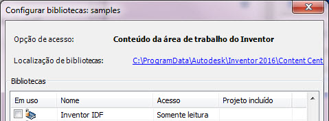

Nova biblioteca do Centro de conteúdo de componentes IDF
Uma nova biblioteca do Centro de conteúdo para componentes IDF é instalada com o 2016 R2.
Agora, você pode criar uma biblioteca de componentes IDF no Inventor:
  • Crie e publique peças na nova biblioteca do Centro de conteúdo de componentes IDF com o novo comando Gerenciar Autor Componente IDF.
  • Quando você importa/abre um arquivo IDF, todos os componentes da biblioteca do Centro de conteúdo de componentes IDF são automaticamente reutilizados na importação.
