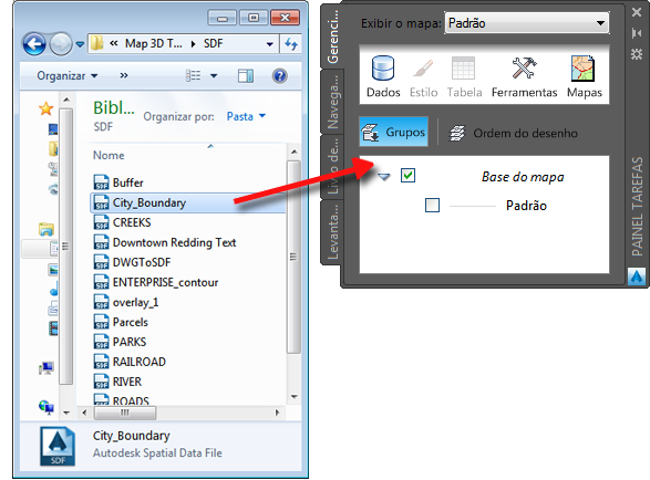

Comece criando um arquivo de mapa e adicionando aos limites da cidade de Redding para ele.
Se estiver conectado à Internet, reproduza o vídeo para ver como criar um mapa e adicionar um arquivo de origem. Também é possível clicar em "Deixe-me tentar" para tentar por si mesmo. As etapas para este procedimento estão listadas abaixo do vídeo. |
Para criar um mapa e adicionar um arquivo de origem
Novo
Desenho.
Sistema de coordenadas
Atribuir.
Arraste e solte o arquivo de limite da cidade para o Gerenciador de exibição.
Os limites da cidade de Redding aparecem em seu mapa.
Salvar como
Desenho. Na pasta de tutoriais, atribua ao arquivo o nome build_map1.dwg e clique em Salvar. Para prosseguir neste tutorial, vá ao Exercício 2: Anexar um arquivo de desenho.
