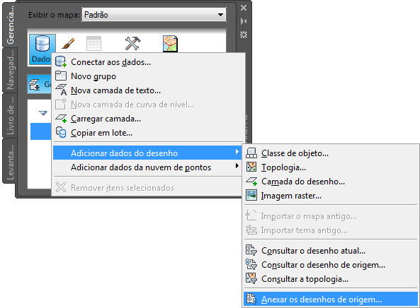

É possível utilizar o Gerenciador de exibição para anexar um arquivo de desenho do AutoCAD.
Se você estiver conectado à Internet, reproduza o vídeo para ver como anexar um desenho do AutoCAD em seu mapa. Também é possível clicar em "Deixe-me tentar" para tentar por si mesmo. As etapas para este procedimento estão listadas abaixo do vídeo. |
Para anexar um arquivo de desenho do AutoCAD
Quando você anexa um desenho, ele não é listado no Gerenciador de exibição e não aparece em seu mapa. No entanto, ela aparece na guia Navegador de mapas do Painel de tarefas em Desenho atual.
Você " consulta em” objetos do desenho para utilizar em seu mapa, como demonstrado no próximo exercício.
Salvar como
Desenho. Para prosseguir neste tutorial , vá ao Exercício 3: Consulta de dados do desenho.
