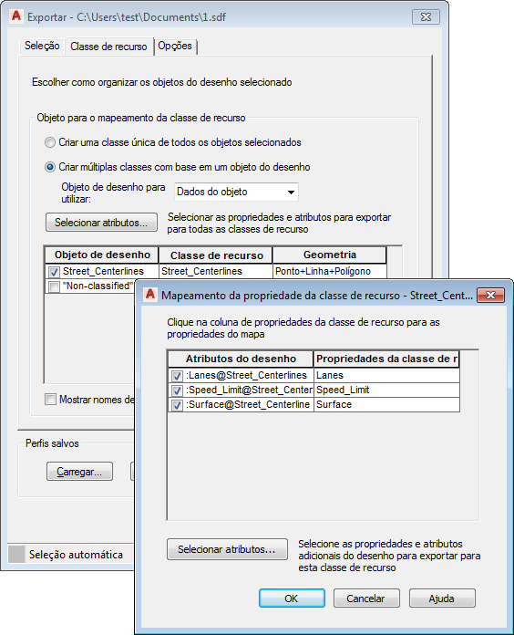

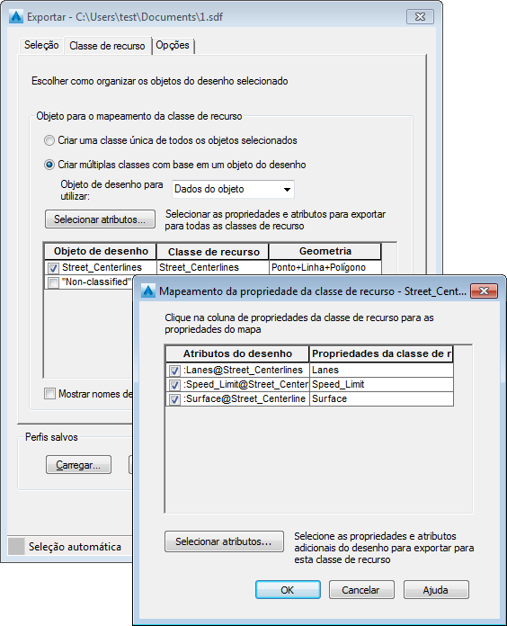

Neste exercício, as linhas de centro da rua no desenho têm três atributos de dados de objeto: Pistas, Limite_de_velocidade e Superfície.
Se estiver conectado à Internet, reproduza o vídeo para ver como exportar todos os dados de mapa para um único arquivo SDF. As etapas para este procedimento estão listadas abaixo do vídeo. |
Para exportar objetos de desenho para SDF
Os dados de objeto para Street_Centerlines tem três atributos: Pistas, Limite_de_velocidade e Superfície.
