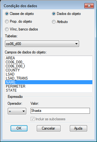

Definir consulta. Não altere as configurações das Tabelas.
Defina a condição dos dados para a consulta.
A consulta é sensível a maiúsculas e minúsculas. Certifique-se de inserir como mostrado.
. Os limites do município de Shasta são agora exibidos no mapa.
