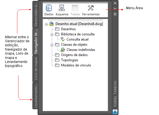

O Painel de tarefas
O Painel de tarefas fornece acesso rápido aos recursos usados com frequência e agrupa estes recursos em vistas relacionadas com tarefas. Utilize o Painel de tarefas para criar, administrar, exibir e publicar mapas.
O Painel de tarefas
Há quatro guias:
Cada vista do Painel de tarefas tem sua própria área de menu. Também é possível clicar com o botão direito do mouse em qualquer item no Painel de tarefas para ver um menu personalizado para aquele item.
Utilize as seguintes técnicas para o Painel de tarefas

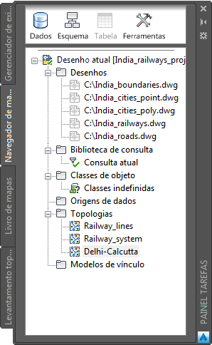

Navegador de mapas
Utilize o Navegador de mapas para gerenciar as origens de dados incluídas no mapa atual.
Utilize o Navegador de mapas para gerenciar o seguinte:
Para anexar um desenho ao mapa atual
Para utilizar um banco de dados em um desenho

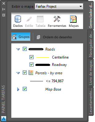

Gerenciador de exibição
O Gerenciador de exibição permite criar mapas de exibição. Cada mapa de exibição contém um conjunto de camadas estilizadas. É possível ter mais de um mapa de visualização em um arquivo de mapa, e é possível estilizar os mesmos dados de forma diferente em cada um.
Utilize Conectar dados dados para adicionar recursos ao mapa, ou arrastar origens de dados para o Gerenciador de exibição para adicioná-las como camadas. Por exemplo, arraste um arquivo SDF a partir do Windows® Explorer para a área de camadas para adicioná-lo.
Use estas técnicas no Gerenciador de exibição
Para usar o Editor de estilo para estilizar recursos geoespaciais
    Nota: Serão necessários os dados de amostra para executar estas etapas. Se você não fez o download, siga para a próxima seção, “Livro de mapas."
  1. No arquivo SampleMap.dwg, selecione a camada de Lotes no Gerenciador de exibição.
  2. Para alterar a cor dos lotes, clique no botão Estilo na área de menu do Painel de tarefas.
    • Clique no campo Estilo no meio da janela Editor de estilos.
    • Selecione uma Cor de primeiro plano diferente e clique em OK.
    • Feche o Editor de estilo ao clicar no botão X no canto superior direito. As alterações são exibidas no mapa.

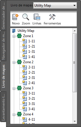

Livro de mapas
Utilize a guia Livro de mapas para criar mapas impressos, livros de mapas e DWFs de várias páginas a partir de mapas estilizados. O Livro de mapas usa o Gerenciador de conjunto de folhas do AutoCAD, e fornece uma vista em árvore das miniaturas no livro de mapas, como as páginas em um atlas. Use as setas de navegação para mover entre as miniaturas no mapa.
Para criar um livro de mapas
  1. Configurar um modelo de livro de mapas.
  2. Identificar marcador de posição de layout.
  3. Construir o livro de mapas.
  4. Visualizar ou editar as miniaturas do livro de mapas.
  5. Publicar o livro de mapas.
