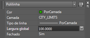

Para alterar a largura de uma polilinha
A polilinha verde representa os limites da cidade.
Utilize os comandos de zoom da guia Vista para diminuir o zoom para localizar a polilinha verde e, a seguir, aumente o zoom para selecioná-la.

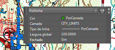

Se o painel Propriedades rápidas não estiver sendo exibido, clique com o botão direito do mouse em qualquer lugar no desenho e selecione Propriedades rápidas.
É possível editar os valores na janela Propriedades rápidas.
A polilinha é exibida na nova largura.
