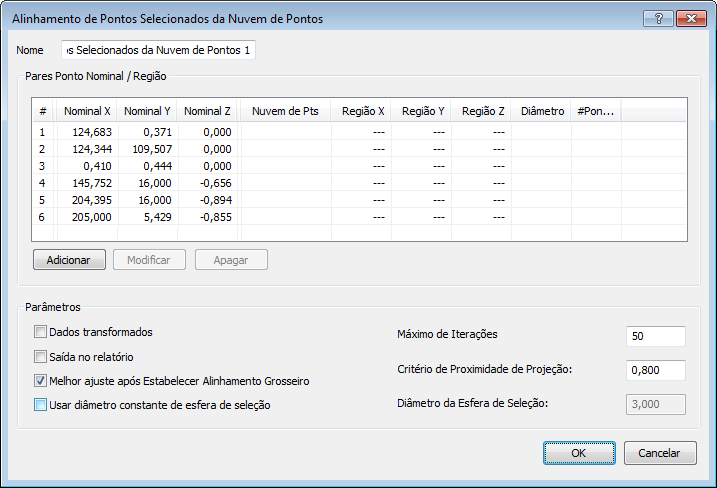

  3. Clique na guia Pontos Dinâmicos > Itens > Alinhamento de Pontos Selecionados da Nuvem de Pontos. Os pontos são listados no diálogo Alinhamento de Pontos Selecionados da Nuvem de Pontos. Por exemplo:
  4. Insira um Nome para o alinhamento.
  5. Para utilizar uma região de tamanho constante para cada ponto alvo, selecione a caixa de verificação Usar diâmetro constante de esfera de seleção e insira um Diâmetro da Esfera de Seleção para especificar o tamanho da região.
  6. Clique em Adicionar. O diálogo Selecionar Alvo / Regiões é exibido.

  9. Repita o passo 8 para cada ponto dinâmico na lista. Quando tiver terminado, clique em para salvar as suas seleções e fechar o diálogo.
  10. Para criar um alinhamento a partir de nuvens de pontos capturadas por dispositivos de medição diferentes ou em posições diferentes de dispositivo, selecione a caixa de verificação Dados Transformados. O PowerInspect converte as coordenadas do dispositivo em coordenadas CAD de modo que os cálculos sejam realizados em um sistema de referência comum.
  11. Para exibir o alinhamento na tela CAD, e nas guias Relatório e Info, selecione a caixa de verificação Saída no relatório.
  12. Na caixa Critério de Proximidade de Projeção, insira a distância máxima que um ponto pode estar da superfície CAD. Caso um ponto exceda essa distância, é ignorado.
  13. Para otimizar o alinhamento:
    1. Selecione a caixa de verificação Melhor ajuste após Estabelecer Alinhamento Grosseiro.
    2. Na caixa Máximo de iterações, insira o número máximo de vezes que você deseja que o PowerInspect realize os cálculos de melhor ajuste.
  14. Clique OK para salvar suas alterações e criar o alinhamento.
