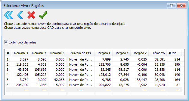

Para utilizar o diálogo Selecionar Alvo / Regiões
O diálogo Selecionar Alvo / Regiões é exibido quando você clica em Adicionar ou Modificar no diálogo Alinhamento de Pontos Selecionados da Nuvem de Pontos. Utilize para corresponder pontos no modelo CAD com regiões em nuvens de pontos ao criar um alinhamento de Pontos Selecionados da Nuvem de Pontos. Por exemplo:
O diálogo é dividido em duas seções:
