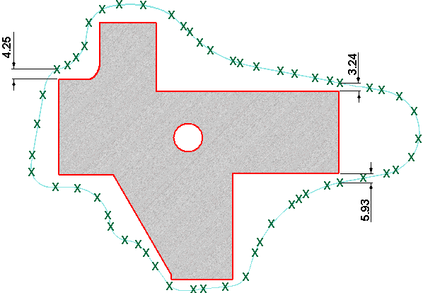

Utilize esse tipo de ajuste para verificar se uma peça não acabada pode ser usinada para o modelo. Se todos os pontos no melhor ajuste apresentarem desvios positivos, existe excesso de material em volta do modelo inteiro e a peça pode ser usinada com sucesso. Se qualquer ponto apresentar desvio negativo, não existe material suficiente para finalizar a peça.
Neste exemplo, o alinhamento original produz os seguintes desvios entre o modelo (destacado em vermelho) e a peça não acabada (destacada em azul):
Aplicando um Melhor Ajuste com MáxMín - Máximo menor desvio transforma o alinhamento para aumentar o tamanho do menor desvio.
