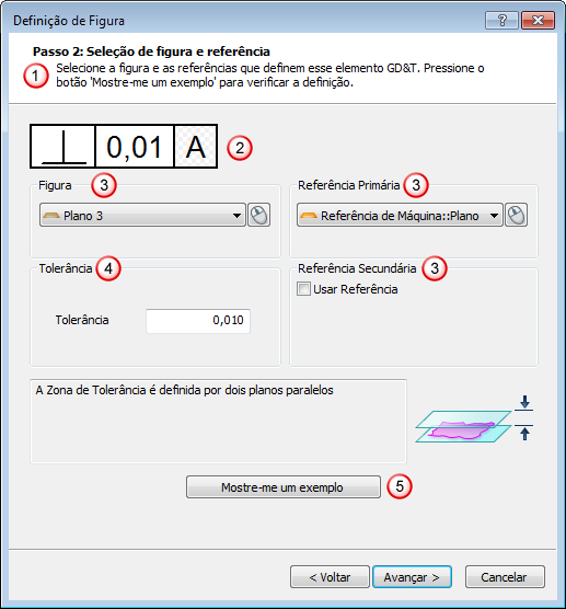

  4. Clique em Avançar para aceitar a tolerância angular padrão. O diálogo de Definição de Figura é exibido. Por exemplo:
    O diálogo contém:
    Instruções, que fornecem informações sobre como utilizar o diálogo.
    Painel de controle GD&T, que resume os detalhes do item GD&T. O exemplo exibe o símbolo de Perpendicularidade e uma tolerância de 0,01 diâmetros em relação à Referência A. A letra da referência é mostrada contra um fundo estampado para indicar que um item de sequência está selecionado como a referência. Se um item Referência GD&T estiver selecionado como a referência, o fundo da caixa é branco.
    Áreas Figura e Referência permitem especificar a figura a ser verificada e as referências contra as quais a figura deve ser testada. Clique em para selecionar um item na tela CAD utilizando o mouse.
    Área Tolerância, onde você define a tolerância para o item.
    Mostre-me um exemplo; clique nesse botão para exibir um diagrama exemplo para esse item em uma janela separada.

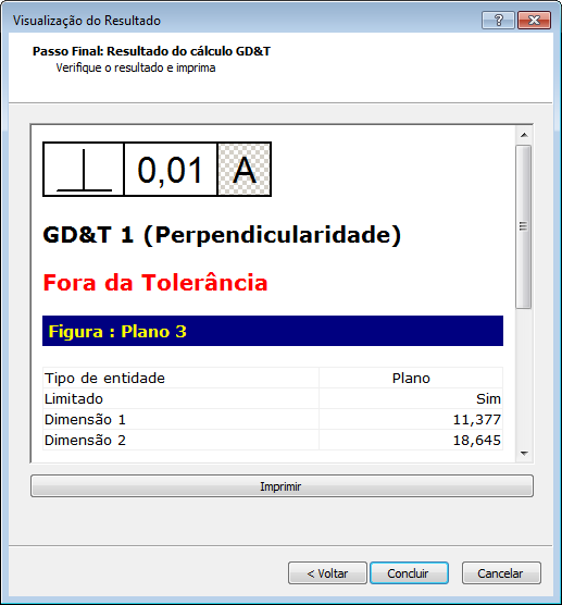

  5. Especifique as configurações da figura e as referências e tolerância e então clique em Avançar para exibir o diálogo Visualização do Resultado. Por exemplo:
    Role para baixo para exibir informações sobre a referência utilizada, a zona de tolerância e valor de erro. Por exemplo:
    Se o valor Diâmetro da Zona Medida for menor ou igual à Zona de Tolerância mais qualquer bônus especificado, a medição está dentro da tolerância. Você pode adicionar um bônus ao utilizar um modificador de condição de material máximo ou mínimo.
