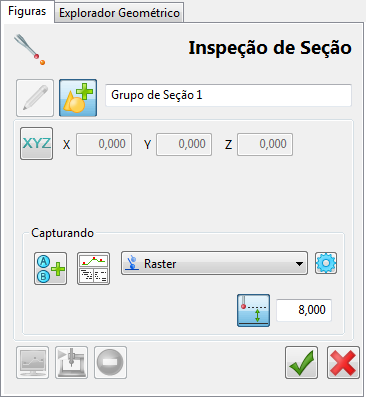

  2. Clique na guiaInício > painel Criar > Forma > Grupo de Seção CNC. Um grupo de seção é adicionado à sequência de inspeção e o diálogo Inspeção de Seção é exibido na guia Figuras.
  3. Na sequência de inspeção, clique duas vezes no nome do grupo. O diálogo Seção é exibido.
  4. No diálogo Seção:
    1. Utilize a área Plano de Corte para especificar o local da seção na peça.
    2. Para utilizar níveis CAD para controlar a área da peça a ser capturada, selecione a caixa de seleção Usar níveis personalizados e clique em Níveis para especificar os níveis.
    3. Clique OK para salvar suas alterações e fechar o diálogo.
  5. No diálogo Inspeção de Seção:
    1. Selecione o método de captura AutoTouchTrigger Raster na lista Método de captura.
    2. Clique no botão Parâmetros . O diálogo Parâmetros Raster é exibido.

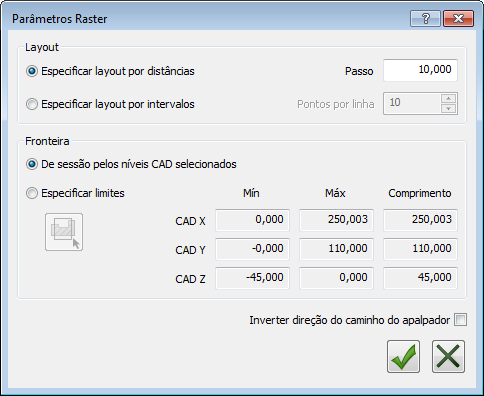

  6. No diálogo Parâmetros Raster, selecione um Método de layout para o caminho do apalpador. Para especificar:
    a distância entre cada ponto na seção, selecione Especificar layout por distâncias e insira um valor de Passo.
    • o número de pontos a serem capturados ao longo da seção, selecione Especificar layout por intervalos e insira um valor de Pontos por linha.
    Para inverter a direção do caminho do apalpador, selecione a caixa de seleção Inverter direção do caminho do apalpador.
  7. Na área Fronteira, especifique a extensão do caminho do apalpador. Selecione:
    • De sessão pelos níveis CAD selecionados para restringir o caminho do apalpador aos níveis CAD selecionados na área Níveis personalizados do diálogo Seção. Se nenhum nível personalizado estiver especificado no diálogo, o PowerInspect utiliza os níveis ativos especificados na guia CAD.
    • Especificar limites para restringir o caminho do apalpador a fronteiras especificadas. Para especificar as fronteiras, insira os valores Mín, Máx e Comprimento para o caminho do apalpador em cada eixo principal do modelo CAD. Alternativamente, clique no botão Editar Graficamente e utilize a caixa exibida na tela CAD para restringir as fronteiras do caminho. Ao clicar em , o diálogo Editar Fronteira abre e uma caixa é exibida em torno do modelo na tela CAD. Para mover a caixa, clique com o botão esquerdo e segure uma linha amarela, arraste a caixa para sua nova posição e, a seguir, solte o botão do mouse. Para alterar o tamanho da caixa, clique com o botão esquerdo e segure uma linha azul, arraste a linha para a sua nova posição e, a seguir, solte o botão do mouse. Por exemplo:
      As posições e tamanhos das fronteiras são exibidos no diálogo Editar Fronteira e a posição e extensão do caminho do apalpador são exibidos em verde. Quaisquer pontos fora das fronteiras são excluídos do caminho do apalpador. Para ajustar o sombreamento do plano de corte, mova a barra deslizante de Opacidade no diálogo Editar Fronteira.
  8. Clique para salvar suas alterações e fechar o diálogo Parâmetros Raster.
