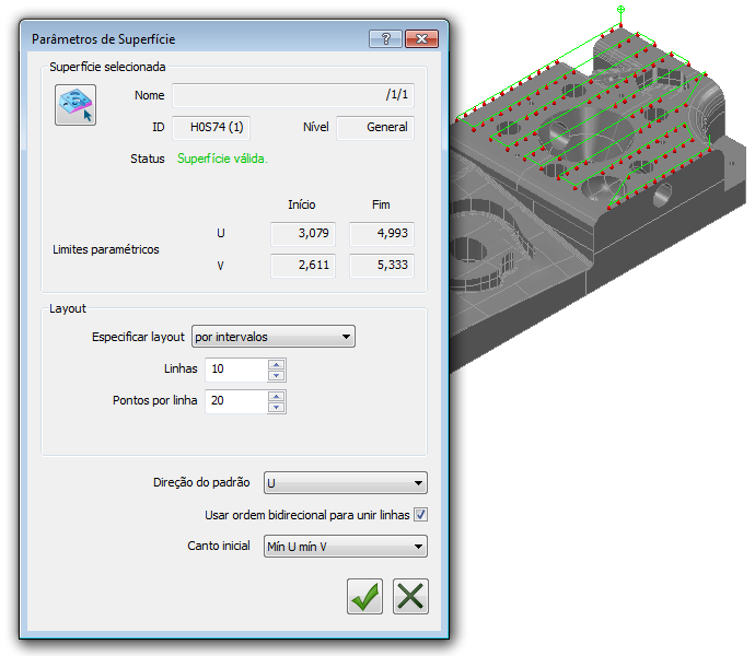

Para criar um caminho do apalpador utilizando intervalos
A opção por intervalos no diálogo Parâmetros de Superfície é semelhante ao método Raster, exceto que permite restringir o caminho para uma superfície especificada. Para criar um caminho do apalpador utilizando intervalos, insira o número de Linhas e Pontos por linha para o caminho do apalpador. O PowerInspect cria um caminho em que as linhas e pontos de captura são uniformemente espaçados através da superfície nas direções U e V. Por exemplo:
Como com as opções por unidades paramétricas e por unidades normalizadas, você pode utilizar as listas Direção do padrão e Canto inicial para modificar o layout do caminho.
