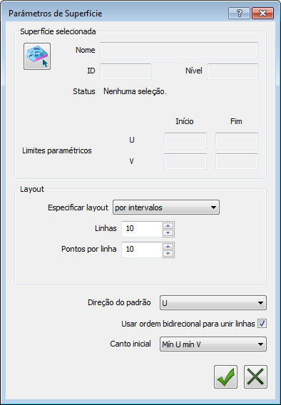

  1. Na guia Figuras, selecione o método SelectedSurface e clique no botão Parâmetros . O diálogo Parâmetros de Superfície é exibido.
    Por exemplo:

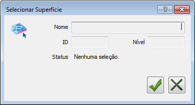

  2. Clique no botão Selecionar Graficamente.
    O diálogo Selecionar Superfície é exibido.
  3. No modelo CAD, clique com o botão esquerdo na superfície que você deseja inspecionar. O Nome, ID, Nível e Status da superfície são exibidos.
  4. Clique no botão OK para confirmar a superfície e fechar o diálogo. Os detalhes e os limites paramétricos da superfície são exibidos no diálogo Parâmetros de Superfície.
  5. Na lista Especificar layout, selecione o método a ser utilizado para criar o caminho do apalpador. Selecione:
    • por unidades paramétricas para utilizar as unidades paramétricas da superfície para especificar o passo lateral entre linhas e o passo entre pontos.
    • por unidades normalizadas para utilizar as unidades paramétricas normalizadas da superfície para especificar o passo lateral entre linhas e o passo entre pontos.
    • por intervalos para especificar o número máximo de linhas e o número máximo de pontos de captura em cada linha.
  6. Na lista Direção do padrão, selecione a direção de cada linha no caminho do apalpador.
  7. Selecione a caixa de seleção Usar ordem bidirecional para unir linhas para alternar a direção do caminho do apalpador entre linhas. Desmarque a caixa de seleção para utilizar a mesma direção para cada linha.
  8. Na lista Canto inicial, selecione a posição em que você deseja que o caminho do apalpador seja iniciado.
  9. Clique no botão OK para salvar suas alterações e criar o caminho do apalpador.
