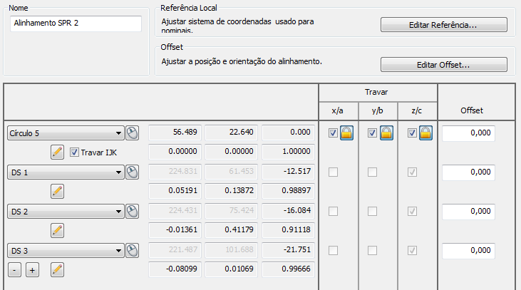

- Clique na guiaInício > painel Criar > Alinhamento > Alinhamento SPR para exibir o diálogo Definição de Alinhamento SPR e insira um Nome para o alinhamento.
- Selecione os itens geométricos que você deseja utilizar para o alinhamento. Neste exemplo, três eixos de translação e dois eixos de rotação são travados pelo Círculo 1 porque a figura inteira é utilizada e Travar IJK está selecionado,
- Selecione os pontos de inspeção que você deseja utilizar para o alinhamento. Por exemplo:
A coluna Travar exibe a normal de cada ponto.
- Quando você tiver adicionado todos os pontos de inspeção que deseja utilizar, clique OK para fechar o diálogo e criar o alinhamento.
