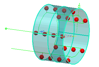

Exemplo: para inverter o vetor direção
Quando você cria um item utilizando o Verificador de Arames, o PowerInspect obtém o vetor direção do item do modelo CAD. O vetor é exibido como uma linha sólida amarela com uma seta na tela CAD. Por exemplo:
Para inverter o vetor de direção e o caminho do apalpador do item:
  1. Clique no botão Normal . O ícone do botão muda para o ícone Invertido , e a alteração é exibida na tela CAD. Por exemplo:
  2. Clique no botão Salvar Figura para salvar suas alterações.
