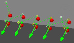

- No diálogo Inspeção de Aresta, selecione o método de captura AutoTouchTrigger com o qual você deseja criar o caminho do apalpador. Selecione:
- SurfaceSurfaceProbing para capturar todos os pontos de superfície antes de capturar os pontos de aresta correspondentes. Por exemplo:
- SurfaceEdgeProbing para alternar entre captura de pontos de superfície e de aresta. Por exemplo:
