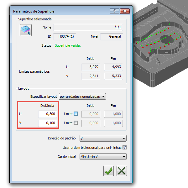

As caixas que controlam as distâncias de passo lateral e passo do caminho do apalpador dependem das direções U e V da superfície selecionada. Aqui, como no exemplo de unidades paramétricas, a caixa U especifica a distância de passo lateral entre linhas, e a caixa V especifica a distância de passo entre pontos.

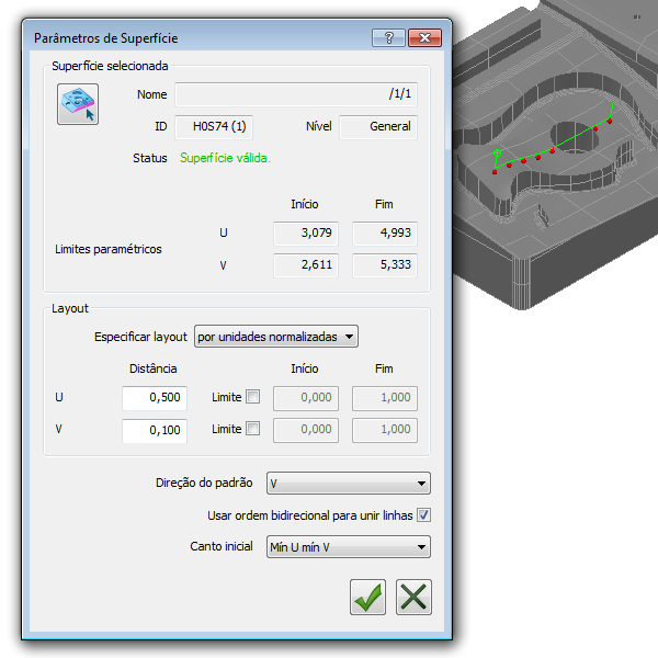

Por exemplo, apenas uma linha de pontos de captura é exibida na superfície selecionada:
Para criar três linhas de pontos de captura, você precisa reduzir os valores para escalar. Por exemplo:

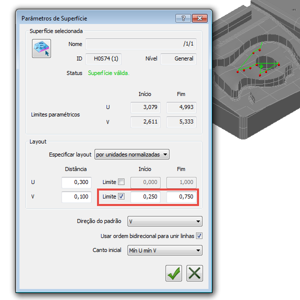

De maneira semelhante, caso deseje limitar o caminho do apalpador a apenas uma parte da superfície, você também precisa escalar os valores de Limite. Por exemplo:
