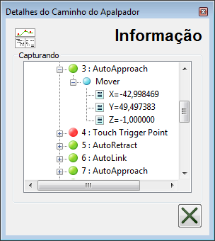

  1. No diálogo Inspeção, clique no botão Detalhes . O diálogo Detalhes do Caminho do Apalpador é exibido.
    Caso deseje visualizar maiores detalhes sobre um movimento, clique em . Por exemplo:
  2. Clique em para fechar todos os detalhes de movimento no caminho.

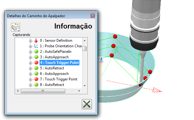

  3. Selecione um movimento no caminho do apalpador. Na tela CAD, o apalpador é posicionado no início do movimento. Por exemplo:

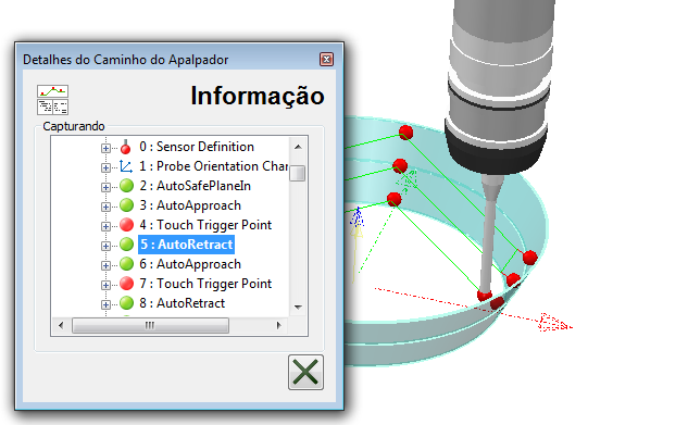

  4. Selecione a entrada do próximo movimento para exibir o movimento do apalpador na tela CAD.

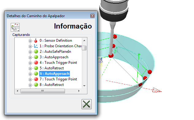

  5. Continue a selecionar os movimentos para percorrer o caminho do apalpador passo a passo.
