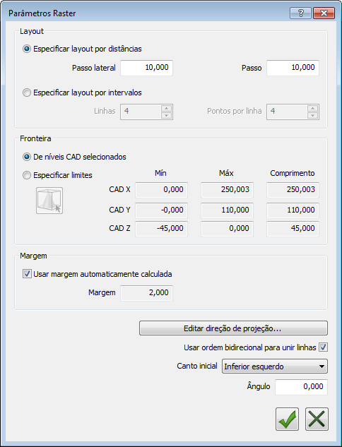

  1. Selecione o método Raster, e clique no botão Parâmetros . O diálogo Parâmetros Raster é exibido.
  2. Na área Layout, especifique como as linhas do caminho do apalpador são criadas. Selecione:
    • Especificar layout por distâncias para controlar a distância entre cada ponto.
      Na caixa Passo lateral, insira a distância entre cada linha no caminho do apalpador; na caixa Passo, insira a distância entre os pontos em cada linha do caminho do apalpador.
    • Especificar layout por intervalos para controlar o número de pontos.
      Na caixa Linhas, insira o número de linhas no caminho do apalpador; na caixa Pontos por linha, insira o número de pontos em cada linha.
  3. Na área Fronteira, especifique a extensão do caminho do apalpador. Selecione:
    • De níveis CAD selecionados para restringir o caminho do apalpador aos níveis CAD selecionados na área Níveis personalizados do diálogo Grupo de Inspeção. Se nenhum nível personalizado estiver especificado no diálogo do grupo, o PowerInspect utiliza os níveis ativos especificados na guia CAD.
    • Especificar limites para restringir o caminho do apalpador a fronteiras especificadas. Para especificar as fronteiras, insira os valores Mín, Máx, e Comprimento para o caminho do apalpador em cada eixo principal do modelo CAD.
      Alternativamente, clique no botão Editar Graficamente e utilize a caixa exibida na tela CAD para restringir as fronteiras do caminho.
      Para mover a caixa, posicione o cursor sobre uma linha amarela, e quando o cursor mudar para , clique com o botão esquerdo e arraste.
      Para modificar o tamanho da caixa, posicione o cursor sobre uma linha azul, e quando o cursor mudar para , clique com o botão esquerdo e arraste. Por exemplo:
      As posições e tamanhos das fronteiras são exibidos no diálogo Editar Fronteira. Quaisquer pontos fora das fronteiras são excluídos do caminho do apalpador. Para ajustar o sombreamento da caixa, movimente a barra deslizante Opacidade no diálogo Editar Fronteira.
  4. Por padrão, o PowerInspect calcula a margem do caminho do apalpador a partir do tamanho do apalpador. Para especificar a margem, desmarque a caixa de verificação Usar margem automaticamente calculada e digite o novo valor na caixa Margem.
  5. Por padrão, o PowerInspect projeta o caminho do apalpador no modelo CAD na direção Z+. Para projetar pontos numa direção diferente, clique em Editar direção de projeção e crie uma transformação para modificar o vetor.
  6. Selecione a caixa de verificação Usar ordem bidirecional para unir linhas para alternar a direção do caminho do apalpador entre linhas. Desmarque a caixa de verificação para utilizar a mesma direção para cada linha.
  7. Na lista Canto inicial, selecione o canto no qual você deseja que o caminho seja iniciado.
  8. Por padrão, as linhas seguem paralelas ao eixo X do modelo. Para alterar a direção da linha, insira um valor na caixa Ângulo. Um valor positivo rotaciona o caminho em sentido anti-horário; um valor negativo rotaciona no sentido horário.
  9. Clique no botão OK para salvar suas alterações.
