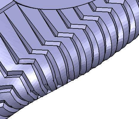

  1. Importe um arquivo de triângulo que não contenha normais. O exemplo mostrado abaixo é um arquivo .dmt de parte de uma sola de calçado:
    A aparência é facetada:
