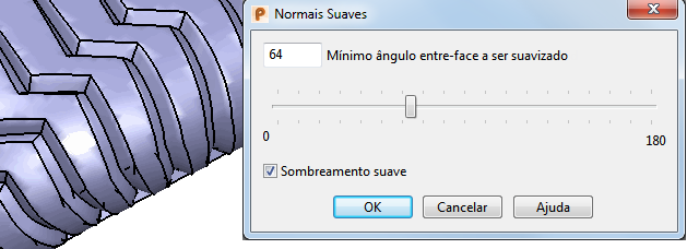

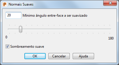

Mínimo ângulo entre-face a ser suavizado — Para controlar a aparência da malha, insira um novo valor ou utilize a barra deslizante para reduzir ou aumentar a suavidade das faces.

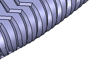

Os dois exemplos abaixo mostram a diferença na aparência das faces:
A aparência do modelo é melhorada através da redução do facetamento, preservando as arestas agudas intencionais:

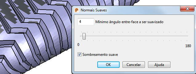

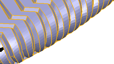

Os dois exemplos abaixo mostram os efeitos do uso de valores extremos.
